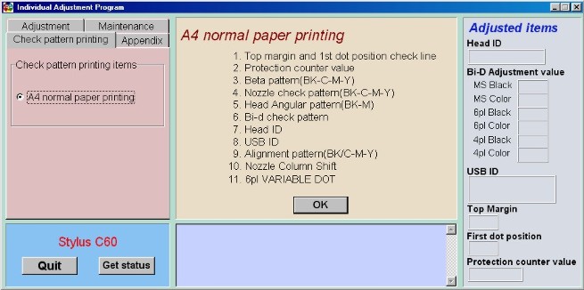

   Что-то печатает :) .

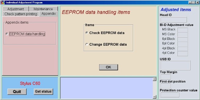

   Для очень продвинутых...
