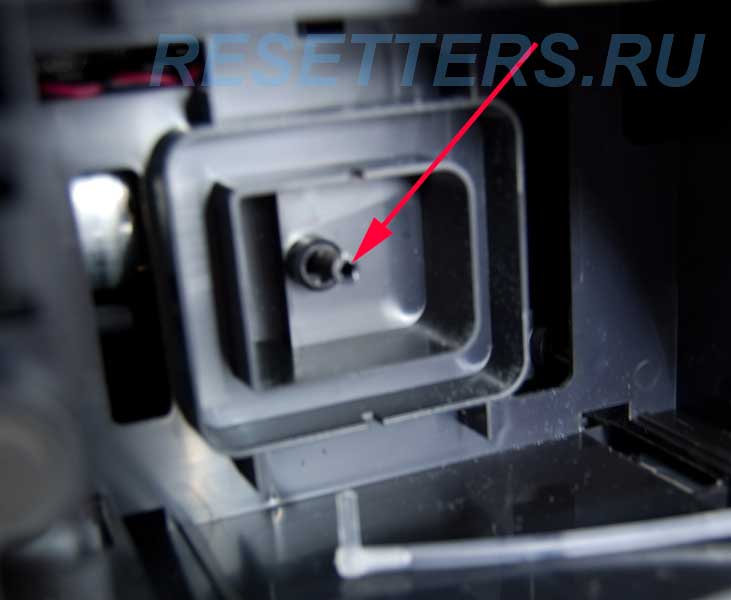

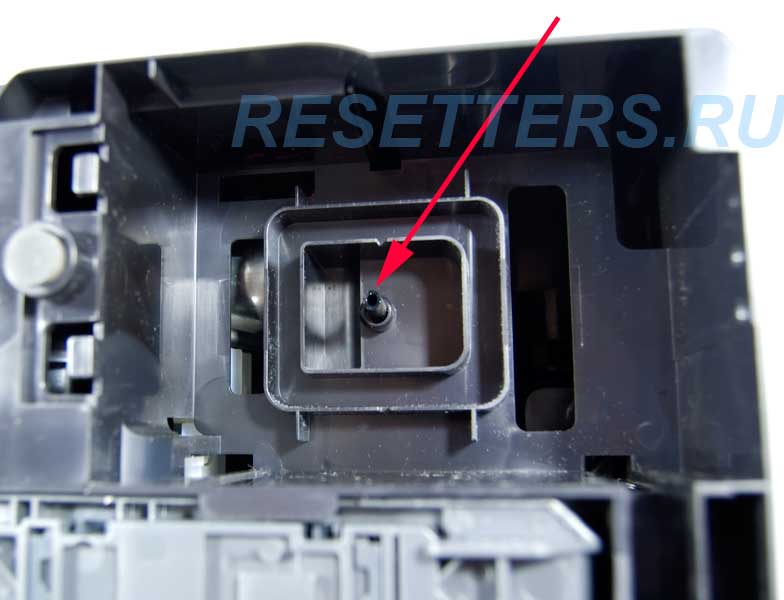

Честно говоря, нам памперс-то и не нужен. Нам нужна трубка из которой поступают чернила в этот памперс.

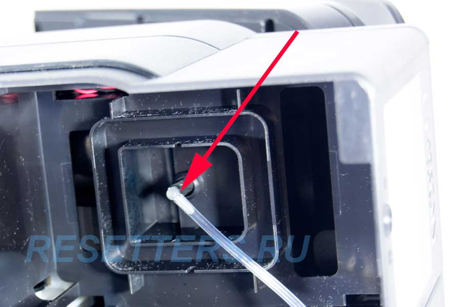

Если в некоторых моделях достаточно было открыть лючок в задней стенке принтера, предварительно выкрутив один шуруп, и получить доступ к этой трубке, то в этой модели доступ к трубке мы получим снизу, т.е. со дна. Выкручиваем шуруп, фиксирующий корыто с памперсом, извлекаем корыто с памперсом вниз и получаем доступ к трубке из которой поступают отработанные чернила в памперс принтера SX525WD.

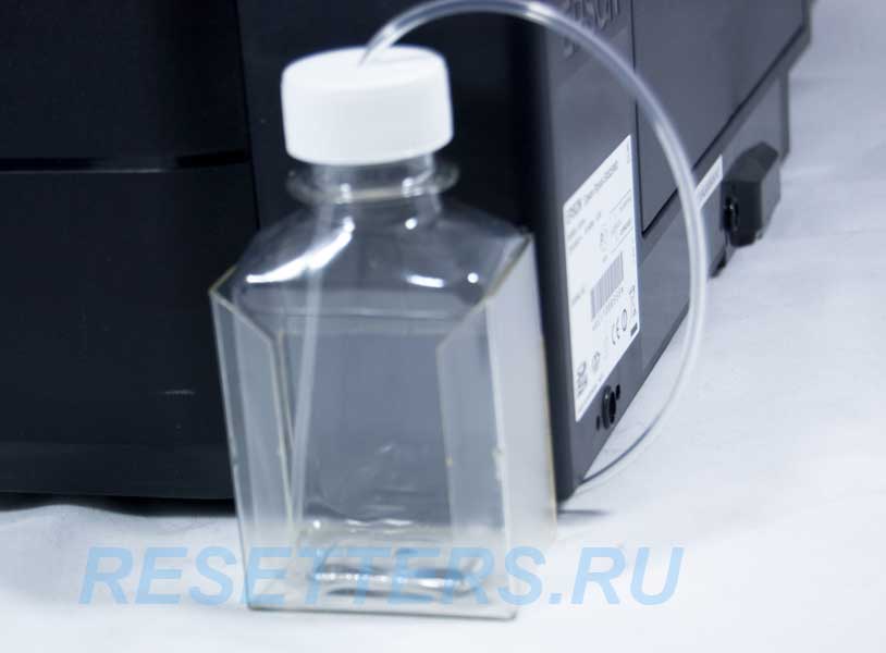

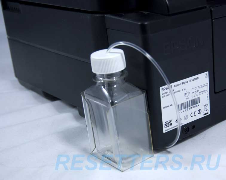

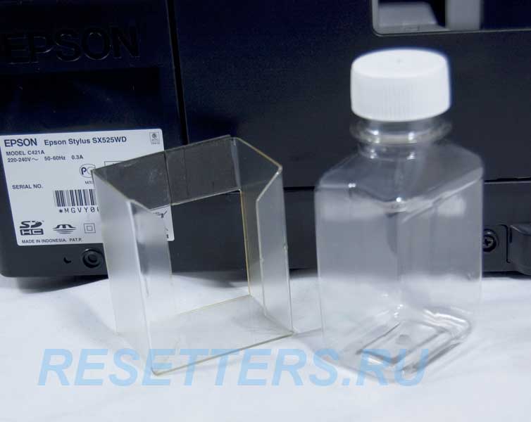

Далее следует стандартная процедура наращивания трубки с помощью любой трубочки подходящего диаметра (1.5-2 мм) и фиксации другого конца трубки в специальной емкости, закрепленной снаружи принтера.

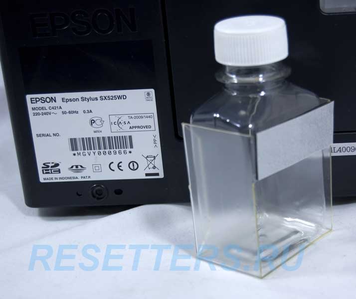

Все можно сделать самому, а можно заказать Набор универсальный для вывода слива - СТОК. Крепление емкости легко прикрепить самоклеющимся скотчем к любой части принтера (наиболее удобной для визуального контроля), а сама емкость (бутылочка) легко вставляется и вынимается в крепление. Рекомендуем устанавливать емкость для отработанных чернил сбоку принтера, а не сзади, а именно - в обозримом месте. Если установить емкость для сбора чернил в труднообозримом месте, то есть риск "прозевать" момент переполнения со всеми вытекающими в прямом смысле этого слова последствиями :-( .Не допускайте переполнения бутылочки чернилами, для чего контролируйте уровень скопившихся чернил и вовремя опустошайте емкость. В прозрачной бутылочке вы легко сможете контролировать уровень чернил и не допустить перелива их на ваш стол, в отличии от встроенного в принтер памперса (если его не менять при каждом сбросе).
