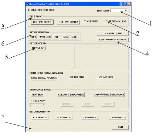

    Ниже приведено окно servise tool для iP250-355 для Windows XP и его основные панели:
    Servise Tool для iP250-355 для Windows XP
    1. Окно выбора порта принтера
    2. Окошко, в котором надо поставить «галочку» для сброса EEPROM
    3. Панель управления тестовой печатью. Для выполнения – нажать кнопку TEST PATTERN1 или 2
    4. Кнопка вывода не экран содержимого EEPROM.
    5. Панель и кнопка получения идентификационной информации принтера. Справа – пустое пока окно, в которое выводится информация.
    6. Панель управления установкой модели принтера.
    7. Статусная строка окна программы
    В соответствии с вышеизложенным для сброса памперса надо:
    1. Выбрать порт принтера – в 1
    2. Поставить отметку в 2
    3. Установить в принтер бумагу и нажать одну из кнопок в 3
    4. В статусной строке 7 появится сообщение Wait a moment, затем Now printing (во время печати тест-листа).

    Здесь надо отметить, что нажатие кнопки 4 – EEPROM INFOPMATION в программе приводит к выводу окна, в котором содержится некая информация о текущем состоянии принтера. В первой строке – установленная в EEPROM модель принтера, … в 5-ой —D=XXX,X — число — заполнение памперса в процентах. Так вот, именно D и может быть неправильно показано «неродной» программой. Например, при взведенном счетчике памперса у i250 программа для iP1500 выводит D=70,5%. Да и после сброса памперса может быть выведено не D=000,0, а D=006,4, например. Также неправильно выводится число отпечатанных листов.
    Однако в любом случае полезно проконтролировать значение D до и после сброса, как дополнительный элемент контроля его выполнения.
    Также полезно перед сбросом получить идентификационные данные принтера нажатием кнопки в панели 5 программы – DEVICE ID – и удостовериться, что программа правильно определила модель принтера.
    А вот трогать кнопки в панели 6 – SET DESTINATION при сбросе памперса не стоит: к процессу сброса памперса функция выбора (установки) модели отношения не имеет, но из i250 запросто сделает i350.
