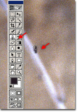

    • Увеличить фотографию. Настолько, чтобы даже самая крохотная пылинка была видна.
    • Выбрать инструмент Stamp (печать) - кнопка S.
    • Alt-кликнуть на чистое место, и кликнуть (уже без Alt) на пятнышко.
    И так с каждой ненужной точкой.

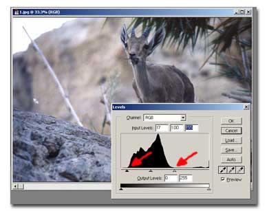

    Нажмите Ctrl-L (или Image->Adjust->Levels), появится окошко Levels (Уровни). График показывает сколько точек определённой яркости есть на фотографии.
    Моя фотография тёмная, поэтому все точки собрались на левой, тёмной стороне графика. На правой стороне есть низкая волна - это клочок неба в ЛВУ. Под графиком есть три ползунка. Чёрный показывает какие пиксели считать самым абсолютно чёрным. Все пиксели левее него тоже станут чёрными. То же самое насчёт белого ползунка. Серый обозначает самое среднее по яркости место.
    Теперь посмотрим на график. Левый край пустой. То есть чёрных точек нет, есть только тёмно-серые. Перетащим ползунок к началу кривой. Сейчас у нас появился чёрный цвет. Обратим внимание на правую часть графика. На ней есть низкая волна. Это яркое небо. Если сдвинуть ползунок как показано на рисунке, небо пропадёт, и на его месте останется скучное белое пятно. Однако если его не сдвигать, четверть тональной широты кадра не будет использована. Поэтому, с помощью лассо (кнопка L) аккуратно вырезаем фотографию без неба, и работаем с уровнями.
    Уровни дают намного лучший результат, чем контраст, так как они растягивают полутона, в то время как контраст сглаживает их.
    Ctrl-Cancel сбрасывает установки.

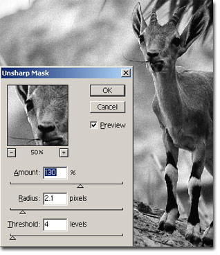

    Включить фильтр Unsharp mask - Filter -> Sharpness -> Unsharp mask.
    В окошке фильтра есть три параметра, которые можно изменять.
  • Amount - "Сила" с которой действует фильтр.
  • Radius - Радиус действия вокруг одного пикселя. Слишком маленький радиус увеличит шум и зерно, а слишком большой увеличит границу между тонами.
  • Threshold - порог действия.
  • Чем больше размер картинки, тем большие значения надо вводить. Однако важно не перестаратся - перешарпленные фотографии выглядят неестественными.
      2220х1430.

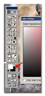

    Даже простая тоненькая рамочка приятно оттенит фотографию.Простенькая двухцветная делается так:Выбираем чёрный фоновый цвет - клик на нижний квадратик и выбор чёрного цвета.Image->Canvas Size - увеличение полотна на два пикселя в ширину и два в высоту - то есть по одному пикселю с каждого края.Этим мы отделим картинку от рамки.Выбираем белый фоновый цвет и увеличиваем полотно на 20 пикселей по горизонтали и вертикали.И ещё по одному пискелю черного цвета, что бы отделить рамку от фоногого цвета на сайте. Рамка готова!
