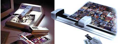

  • Среди названных приборов наиболее широко применяются денситометры. Денситометр - это фотоэлектрическое устройство, которое замеряет и вычисляет, какой процент от известного объема света отражается от объекта (или проникает через объект). Этот несложный инструмент применяется прежде всего в полиграфии, допечатной подготовке и фотографии для определения интенсивности замеряемого цвета.
денситометр
Денситометры - такие, как ATD (справа) и 361 TR (слева) производства фирмы X-Rite, - замеряют количество света, отраженного от объекта или проникшего сквозь объект, и на основании этих данных определяют интенсивность или "силу" этого света.
денситометр
В нашем примере сплошное пурпурное поле на измеряемой цветовой шкале имеет интенсивность D 1,17. Эта величина помогает оператору печатной машины правильно настроить подачу печатных красок

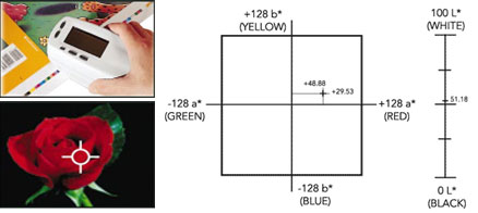

  • Колориметр также замеряет интенсивность светового потока, но в отличие от денситометра он разбивает свет на его RGB-компоненты (примерно так же, как это делает человеческий глаз, цветной монитор или сканер). Затем он определяет числовые значения, соответствующие исследуемому цвету в цветовом пространстве CIE XYZ или в одном из его производных - CIE L*a*b* или CIE L*u*v*. Данные замеры затем интерпретируются визуально -строится графическое представление цветового пространства.
колориметр
Колориметры (такие, например, как модель 528 фирмы X-Rite) замеряют количество красного, синего и зеленого света, отраженного от объекта. С помощью вспомогательного цветового пространства СIE XYZ колориметрические данные преобразуются в L*a*b*-координаты. В нашем примере были вычислены следующие значения CIE L*a*b*: L* 51,18; a* +48,88; b* +29,53
(Стандартный Наблюдатель и освещение D50)

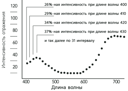

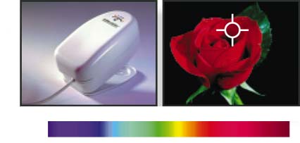

  • Спектрофотометр замеряет спектральные данные, то есть количество световой энергии, отраженной от объекта, сразу в нескольких интервалах, расположенных вдоль всего видимого спектра. В результате получается сложный набор данных - серия величин, которые визуально интерпретируются в виде спектральной кривой.
спектрофотометр спектрофотометр
Исследуя то, как замеряемая поверхность воздействует на поток волн различной длины, спектрофотометры (такие, например, как Digital Swatchbook фирмы X-Rite) строят спектральный "отпечаток" цвета
Спектрофотометр собирает наиболее полную цветовую информацию о цвете. Затем эту информацию путем нескольких стандартных вычислительных операций можно перевести в колориметрические или денситометрические данные. Короче говоря, из всех перечисленных нами приборов наиболее точными и универсальными являются спектрофотометры.
