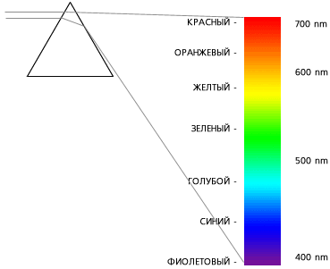

Пропустив луч белого света через призму, можно разбить его на составляющие и таким образом понять, как наши глаза реагируют на каждую отдельную длину волны. Этот эксперимент показывает, что волны разной длины интерпретируются нами как разные цвета. Можно выделить основные области видимого спектра: красную, оранжевую, желтую, зеленую, голубую, синюю и фиолетовую (мнемоническая формула “Каждый Охотник Желает Знать, Где Сидит Фазан” позволяет запомнить эти цвета по первым буквам). Цвета плавно и непрерывно переходят друг в друга, образуя “радугу”.
Когда наша зрительная система регистрирует волны с длиной около 700 нм, мы видим “красный” цвет, а когда длина волны находится в диапазоне 450-500 нм, — “голубой”; длина волны 400 нм соответствует “фиолетовому” и так далее. Такая реакция глаза является основой для образования миллионов различных цветов, которые каждый день регистрирует наша зрительная система.

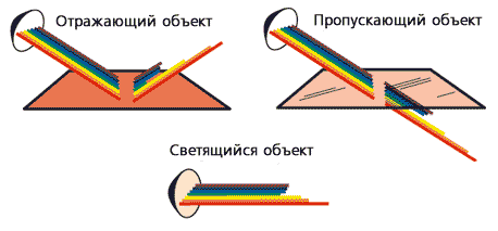

Когда световые волны попадают на объект, его поверхность поглощает некоторое количество энергии спектра, а оставшаяся часть спектра отражается от объекта. Модифицированный таким образом свет, отраженный от объекта, имеет совершенно иной состав длин волн. Разные поверхности, содержащие разное количество различных пигментов, красящих веществ и красителей, генерируют различные уникальные сочетания длин волн.
При попадании на отражающий объект (такой, например, как бумага) или при прохождении через пропускающий объект (такой как пленка или слайд) свет может изменяться. Сами по себе источники света — испускающие объекты (такие как лампы искусственного освещения или мониторы компьютера) — тоже испускают свои собственные уникальные комбинации длин волн.
Отраженный, проникающий или испускаемый свет и составляет то, что мы называем “цветом объекта”. Существует столько различных цветов, сколько поверхностей предметов — каждый объект влияет на цвет уникальным образом. Сочетание длин волн, исходящих от объекта, — это спектральные данные, которые часто еще называют “картой” цвета. Спектральные данные получаются в результате тщательного анализа — или измерения — длин всех волн. В ходе этого анализа определяется процентное содержание каждой из длин волн, отраженных обратно к наблюдателю, — интенсивность их отражения.
