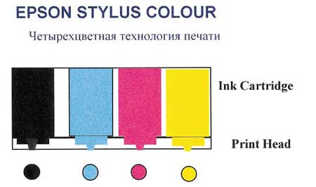

Как известно, цветной принтер работает в цветовом пространстве CMY, базовые цвета которого: Cyan (голубой), Magenta (пурпурный) и Yellow (желтый). Все остальные цвета и оттенки получаются смешением этих трех основных цветов в разных пропорциях. Чисто теоретически смешение перечисленных трех типов чернил струйного принтера должно давать и абсолютно черный цвет, однако на практике это недостижимо - вместо черного получается оттенок, которому скорее подходит определение <грязно-коричневый>. С учетом этого к цветовой схеме CMY производителями принтеров был добавлен и черный цвет (Black). В результате в базовом наборе типов чернил струйников появились 4 основных цвета (CMYK - Cyan, Magenta, Yellow, blacK). Эта цветовая модель применяется сегодня во всех выпускаемых струйных принтерах. Практически во всех моделях черные чернила присутствуют в отдельном картридже. Чернила остальных цветов (собственно, <цветные> :-)) в недорогих принтерах находятся в общем (совмещенном) картридже, а в более дорогих устройствах - каждый цвет в отдельной чернильнице.
Но прогресс не стоит на месте. Пока струйные принтеры использовались преимущественно для печати документов, в том числе и цветных, то четырех цветов из цветовой схемы CMYK было вполне достаточно (рис. 1). Однако по мере того, как струйные принтеры все чаще применялись для печати качественных цветных изображений и фотографий, серьезнее становилась проблема недостаточного цветового охвата отпечатков, полученных на этих устройствах. Дело в том, что четырехцветный принтер просто не в состоянии воспроизвести цветовой диапазон, присущий традиционной химической фотографии. Самым слабым местом четырехцветной технологии является передача полутонов - цвета получаются чрезмерно яркими, кричащими, а значит - неестественными:

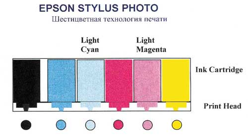

Таким образом, перед производителями струйных печатающих устройств встала необходимость расширения цветового охвата принтера. Именно с целью улучшения естественности цветопередачи и были выпущены струйные принтеры, цветной картридж которых отличался по цветовой схеме от общепринятого. В этих моделях устройств к трем основным цветам Cyan, Magenta и Yellow были добавлены два дополнительных светлых цвета Light Magenta (светло-пурпурный) и Light Cyan (светло-голубой). Именно цветной картридж с шестью базовыми цветами (рис. 2) стал основным отличием фотопринтеров Stylus Photo от линейки бизнес-принтеров Stylus Color.
Обычные и светлые чернила обладают разной концентрацией красителя, а это определяет и различные их особенности при нанесении на бумагу (рис. 3). К достигнутым благодаря использованию расширенного набора цветов преимуществам можно отнести более высокое качество печати светлых участков - отсутствует зернистость в светлых областях. Также стало возможным воспроизводить в 4 раза (!) большее количество оттенков, что самым положительным образом отразилось на общем качестве полутонов, позволило обеспечить гораздо более плавные цветовые переходы и градации.

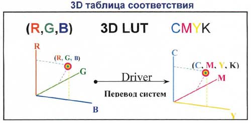

3D Look Up Tables - 3D-таблицы согласования цветов. Зачем они нужны? Одним из важнейших процессов в технологии струйной печати является пересчет цветов при переходе из одной цветовой модели в другую. Как уже упоминалось выше, многие устройства компьютера, например, такие как сканер или монитор, работают с цветовой моделью RGB (где базовые цвета Red (красный), Green (зеленый) и Blue (голубой)). (Вас удивляет, как можно сочетанием этих трех цветов получить, скажем, черный цвет? Да очень просто - если точка на мониторе будет светиться всеми тремя RGB-цветами с нулевой яркостью, то выйдет как раз черный цвет :-). Точно так же и сканер - наличие отсутствия :-) всех трех цветов на его приемном элементе воспринимается как черный). Поэтому и информация, поступающая с компьютера на принтер, как правило, в цветовой модели RGB. Однако цветной струйный принтер <предпочитает> цветовую модель CMYK. (И черный цвет ему уже нужен, ибо, например, лист бумаги, в отличие от экрана монитора, белый, а не черный).
Перевод изображения из одной цветовой модели в другую (из RGB в CMYK) осуществляет драйвером принтера (рис. 4) с помощью упомянутой выше программной технологией AcuPhoto Halftoning. И очень ответственным моментом в этом процессе оказывается степень соответствия исходного цвета в RGB-картинке цвету, получаемому в CMYK-изображении. Данный важный параметр напрямую зависит от алгоритма пересчета цветов, применяемого драйвером принтера. В принтерах каждого производителя используется специальный алгоритм, причем у разных изготовителей принтеров он свой.
Различие между принтерами Epson и устройствами других производителей при преобразовании цветовой модели заключается в следующем. В <других> принтерах драйвер каждый раз заново производит пересчет цветовых координат при передаче данных на принтер. Такой процесс занимает довольно много времени. В печатающих же устройствах Epson используются три базовых таблицы согласования цветов, что позволяет ускорить процесс преобразования, который в итоге является быстрым и очень точным способом пересчета цветовых координат. Суть метода заключается в том, что принтер определяет тип документа и применяет к нему соответствующую таблицу согласования цветов.
Короче говоря, в то время как обычный принтер пересчитывает цветовые координаты с помощью формулы, Epson'овская модель использует уже готовые <зашитые> таблицы согласования цветов. Во-первых, это сводит к минимуму возможные погрешности цветопередачи, поскольку эти таблицы просчитаны заранее и получены опытным путем. А во-вторых, подобный метод ускоряет весь процесс цветового преобразования в несколько раз.

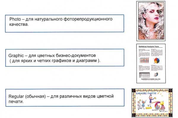

Всего существует, как уже говорилось, 3 базовых таблицы согласования цветов. Они отличаются друг от друга в зависимости от типа RGB-оригинала, который необходимо распечатать. К каждому из типов оригинала применяется своя таблица (рис. 5):
Photo тип - для натурального фоторепродукционного качества;
Graphic - оптимальна при печати цветных бизнес-документов (ярких и четких графиков и диаграмм);
Regular (обычная) - для различных видов цветной печати.

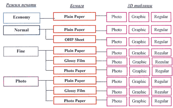

Все три таблицы согласования цветов доступны в каждом из режимов печати принтера. Более того, для каждого режима печати таблицы согласования цветов свои (рис. 6). То есть таблица Graphic в режиме Economy и таблица Graphic в режиме Photo - это не одно и тоже. Такое разделение таблиц понадобилось для того, чтобы на выходе изображение было как можно ближе к исходному оригиналу. А поскольку качество воспроизведения оттенков и полутонов в значительной степени зависит и от режима (скорости) печати, то и все три типа таблиц разработаны именно с учетом особенностей каждого из существующих режимов печати. Еще один важный параметр, который учитывался при создании таблиц, - тип используемого носителя (бумаги). Те, кто постоянно работает с графикой, знают, насколько сильно качество отпечатка зависит от верно подобранных параметров печати, в зависимости от характеристик того носителя, на котором мы намереваемся сделать распечатку.
