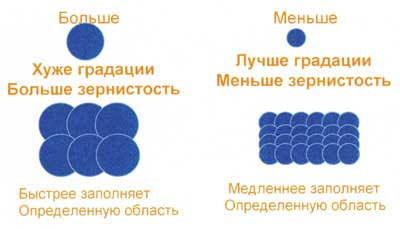

Старое поколение струйных принтеров печатало каплями одинакового размера. При этом, с целью обеспечения высокой скорости работы устройств, ими использовались чернильные капли большого размера, что давало возможность быстро заполнить печатаемую область. Однако при применении крупных капель возникала проблема: если в темных областях отдельные точки на распечатке были не видны, то в светлых зонах они становились хорошо различимы. Поскольку для воспроизведения светлых областей принтер просто начинал реже ставить все те же большие точки.
Зерна, зерна: Распечатка с хорошо заметной зернистостью не в состоянии передать необходимые градации и оттенки цветов, особенно, как уже сказано, светлых картинок. Так как крупнозернистое изображение обладает узким цветовым диапазоном, область его применения ограничена печатью текста и простеньких цветных картинок, например офисных документов.

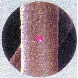

Самая маленькая капля в принтерах Epson имеет объем 3 пиколитра (пл). Чтобы представить себе, насколько это мало, посмотрите, как она выглядит в сравнении с человеческим волосом (рис. 1). Такие крошечные капельки используются при печатании очень светлых участков изображения: оттенков кожи, бликов, складок одежды, мелких деталей и т. п. Естественно, при нанесении очень мелких капель мы также получаем на носителе растр. Однако для человеческого глаза он уже практически не заметен. Ибо диаметр точек на бумаге составляет примерно 30 мкм, при том, что граница восприятия человеческого глаза около 40 мкм.

Маленькие капли - это, безусловно, хорошо. Однако, как мы упомянули выше, в деле струйной печати без больших точек тоже трудно обойтись. Ведь заполнение листа каплями по 40 или 50 пл займет гораздо меньше времени, чем, скажем, каплями объемом в 3-5 пл. Да, можно себе представить, каким ужасным :-) будет лицо на фотографии, если его печатать каплями 50 пл! Однако если его воспроизводить только каплями по 3-4 пл, то это будет невероятно долгий процесс, с которым трудно смирится, даже несмотря на лучший результат. Какие напрашиваются выводы? Совершенно верно, при струйной печати необходимо найти разумный компромисс между нанесением больших и маленьких капель. В поисках этого самого компромисса между скоростью и качеством печати и была разработана технология изменяемого размера капли.

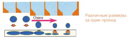

Применяемая Epson технология печати каплями переменного размера имеет массу достоинств. Она позволяет формировать точки разного размера за один проход печатающей головки (рис. 2) и способна оптимизировать скорость печати. Оптимальный результат достигается благодаря применению интеллектуальной системы формирования чернильных капель для разных участков изображения: за один проход печатающая головка использует и микрокапли - для передачи тонких цветовых градаций, и более крупные капли - для заливки темных и сплошных областей, естественно, без какого-либо ущерба для визуального качества картинки. В итоге при минимальных затратах времени формируется отпечаток высокого качества, близкий к реальному фотографическому.

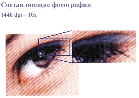

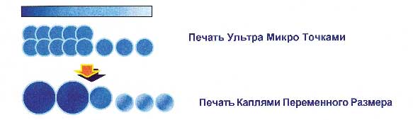

Ныне применяемая технология изменяемого размера капли обеспечивает печать каплями трех размеров. Капли среднего и большого размера наносятся на более темные участки изображения, характеризующиеся низкой детализацией, а маленькие капли формируют светлые области (рис. 3). В итоге, темные участки изображения максимально быстро заполняются каплями среднего и большого размера (рис. 4).
Таким образом скорость печати темных областей удается повысить в несколько раз.

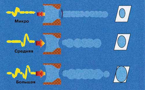

Рассмотрим, как технологически реализовано получение капель разного размера (рис. 5) из одного и того же сопла печатающей головки. В предыдущих публикациях говорилось, как осуществляется печать в головке MicroPiezo: пьезоэлемент деформируется под воздействием электрического тока, от силы которого зависит интенсивность срабатывания пьезоэлемента, определяющая последующую частоту его колебаний. Частота колебаний пьезоэлемента, в свою очередь, определяет размер формируемой капли. Отсюда становится понятным, каким образом осуществляется управление размером капли в головке MicroPiezo: регулируя силу тока, поступающего на пьезоэлемент, можно управлять размером капли. Сила тока больше, частота колебаний пьезоэлемента выше, формируемая капля больше. Для получения капель самого большого размера используется даже 2 одиночных электрических импульса (рис. 6).

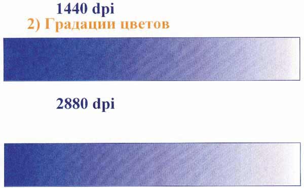

Не слишком разбирающемуся в нюансах струйных технологий человеку, особенно с первого взгляда, трудно заметить ощутимую разницу при печати обычной фотографии, например, между 1440 dpi и 2880 dpi. В то же время опытный пользователь сразу найдет десять отличий :-) между распечатками. Итак, в чем же он увидит преимущества изображения с более высоким разрешением? Во-первых, столь высокое разрешение позволяет улучшить детализацию как светлых, так и темных областей.

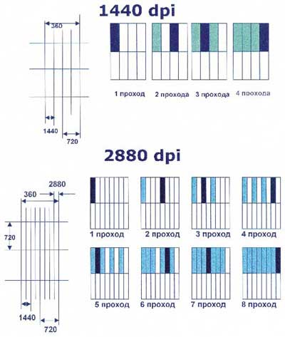

Всем, имеющим дело со струйными принтерами, известно, что в областях плавных цветовых переходов на распечатке иногда может быть заметна так называемая горизонтальная полосатость. Горизонтальные полоски появляются по ходу каретки, несущей печатающую головку. И хотя этот недостаток в некоторых случаях может быть связан с невысоким качеством бумаги, тем не менее, подобный порок свойственен струйной технологии в целом, а поэтому избежать его полностью достаточно сложно. А ведь при печати, например, лица крупным планом на листе формата А4 этот нюанс становится особенно критичным - малейшее проявление какой-либо регулярной структуры на распечатке сразу бросается в глаза (рис. 7). И только возможность печати с разрешением 2880 dpi позволила почти полностью устранить данный недостаток, благодаря как более плотному заполнению печатаемой области, так и более аккуратному позиционированию точек на бумаге (рис. 8).
Последнее стало возможным благодаря тому, что в принтерах, поддерживающих разрешение 2880 dpi, используется более точный механизм управления печатающей головкой, который позволяет лучше позиционировать ее в процессе печати. В результате и нанесение капель на бумагу получается более точным, что, в свою очередь, улучшает передачу мелких деталей изображения и качество полутонов. Технически это достигнуто за счет увеличения количества проходов печатающей головки (рис. 9).
Итак, подытожим. Применение капель малого и переменного размера в сочетании с высоким разрешением 2880 dpi позволяет улучшить качество воспроизведения светлых областей, оттенков кожи, бликов, мелких элементов изображения и картинок с <мягкими> цветовыми переходами за счет более <мягких> градаций цветовых переходов и большего количества оттенков, которые может воспроизвести принтер (рис. 10).
