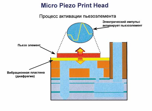

Распространено следующее заблуждение, что дескать, в пьезоэлектрической печатающей головке на чернила при выбросе капель воздействует сам пьезоэлемент. На самом деле это не так. Пьезоэлемент функционально неразрывно связан с вибрирующей пластиной, которая называется диафрагмой, или мениском. Вот он то и влияет на чернила, осуществляя их выталкивание из сопел и последующее втягивание из картриджа.
Под воздействием электрического импульса пьезоэлемент деформируется, изменяя при этом положение диафрагмы. Последняя же, в свою очередь, увеличивает или уменьшает объем микрополости под собой, продвигая таким образом чернила по капиллярной системе печатающей головки. То есть мениск работает как своеобразный поршень, благодаря которому весь процесс прохода чернил по каналам становится управляемым (рис. 3).

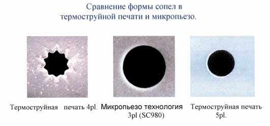

Форма сопел в термической печатающей головке отличается от таковой в микропьезо головке. Для головок с принципом термоструйной печати формам сопел присущи рваные или же неровные края. Для пьезопечати подобное вовсе не характерно. Кроме формы, еще одним важным параметром дюз, влияющим на качество печати, да и на состояние печатающего механизма в целом, является размер сопла. Чем он меньше, тем больше возможность по засыханию там чернил, и тем выше вероятность выхода из строя печатающей головки или ухудшения ее характеристик (например, возможно появление светлых полос на распечатках по причине <забитых> дюз).
Однако стандартный способ уменьшения размера капли для технологии термоструйной печати - это сокращение диаметра сопла. Его размер в принтерах отдельных производителей достигает 4-5 мкм. На рисунке 5 можно увидеть, как отличается форма и размер дюзы у печатающей головки микропьезо и у изделий с термоструйным принципом печати. На этих увеличенных изображениях, как говорится, невооруженным глазом заметно, что сопло в микропьезо печатающей головке значительно больше, его диаметр составляет 25 мкм. Но благодаря тому, что процесс формирования капли в пьезоголовке контролируется с помощью технологии менискового контроля, извлекаемая из такой <большой> дюзы капля размером может быть меньше, чем капли из более узких сопел термоголовок. Детальнее об этом - чуть позже. А пока рассмотрим такие влияющие на правильное нанесение чернильных капель показатели, как температурные изменения в процессе работы головки и их взаимосвязь с вязкостью чернил.

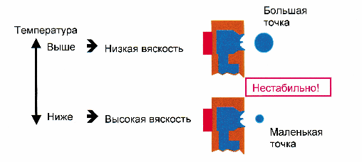

Вязкость чернил напрямую зависит от их температуры и, естественно, влияет на размер получаемых капель. Вызванное работой повышение температуры в самой печатающей головке, как следствие, обеспечивает понижение степени вязкости чернил. Что приводит к формированию капель увеличенного размера. Если же температура головки по каким-либо причинам падает ниже оптимальной для нормальной работы, то все происходит с точностью до наоборот. Охлаждение повышает вязкость чернил и, соответственно, образуются капли уменьшенного размера (рис. 6). Отсюда следует практическая необходимость в постоянном контроле над степенью вязкости чернил, для того чтобы непрестанно обеспечивать нормативный размер капель и, что не менее важно, стабильное срабатывание дюз. Понятно, что для этого необходимо как-то компенсировать негативно проявляющиеся последствия изменений температуры рабочей среды.

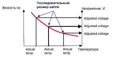

Особо существенного нагрева в печатающей головке микропьезо не происходит, в отличие от устройств термоструйной печати. Однако понятно, что сразу после включения и после многочасовой непрерывной работе температура в печатающей головке будет существенно отличаться. Чтобы отследить эти изменения, печатающая головка Epson имеет встроенный датчик температуры, который фиксирует тепловое состояние в определенные моменты. И с учетом конкретного температурного режима, вносятся необходимые поправки в подаваемое на пьезоэлемент напряжение (рис. 7). С помощью изменения силы воздействия на диафрагму в конечном счете и компенсируются все вызванные перепадами температуры отклонения в работе.

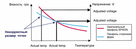

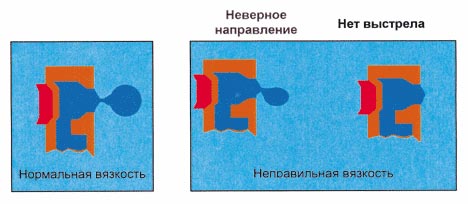

Однако не следует забывать, что печатающая головка принтеров Epson откалибрована с учетом вязкости оригинальных чернил от производителя. А потому, в случае применения чернильных картриджей неизвестного происхождения головка может быть неправильно откалибрована, и размер формируемых капель окажется неоптимальным или даже нестабильным (рис. 8). Если вязкость слишком большая, то это может искривить траекторию капли или даже привести к несрабатыванию отдельных дюз (рис. 9). Что, вполне естественно, вызовет ухудшение качества напечатанного изображения. А в худшем случае - и к неисправности печатающей головки.
