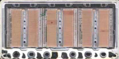

А вот и основной узел (печатающий элемент) к большому своему удевлению обнаруживаю чипсет управления пьезоэлементами в непосредственной близости из дюз. Сам элемент - довольно тонкая пластина с отверстиями на краю для подачи чернил.
Под шлейфом находятся ряды пьезоэлементов. Думаю, что при более глубоком вскрытии врятли можно будет увидеть что то интересное, гораздо подробнее и интересние схема приведенная ниже.

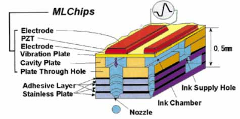

С обратной стороны видны отверстия с форсунками (дюзы) ПГ. На первый взгляд это просто отверстия, но при расмотрении их под микроскопом, обнаруживаю очень точные и качественные детали каждой форсунки. К сожелению сделать фото с микроскопа нет возможности, поэтому привожу схему ее устройства.

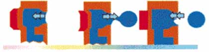

Вот такая она многослойная (как Шрек :-)) Сверху красным нарисованы пластинки пьезоэлементов, к ним прикрепляется шлейфик. Далее на рисунке показан принцип действия этого механизма.
1) Определение размера капли 2) Выброс 3) Остановка вибрации
Судя по этому рисунку, можно сделать вывод, одним взломом эту головку не проймешь, так как в нее заложен ум многих тысяч японцев.
