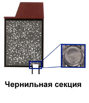

Картриджи для струйных принтеров состоят из трех главных секций:
  • Оболочка/основная часть
  • Чернильная секция
  • Выход чернил/печатающая головка с дюзами
Загрязнения и повреждения печатающей головки и основной части обнаружить не составляет труда, в противоположность внутренним секциям, так называемых «черных коробок».
Рассмотрим, из чего они состоят:
Старые модели картриджей струйных принтеров, таких как НР 626, 629 и 645, работают по принципу нагнетания воздуха, в то время как современные картриджи содержат губку как резервуар для чернил. Так же все современные картриджи имеют пузырьковый экран, который установлен лицом к лицу с губкой внутри, на верху небольшой камеры, под названием «труба» (верхушка), объёмом 0,5-1 мл и всегда наполненной до краев чернилами.
