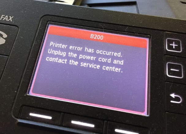

Если воспользоваться поиском в интернете, то легко можно найти объяснение ошибки B200 в струйных принтерах Canon. А именно, во всех результатах поиска мы увидим, что это очень и очень плохо - пришел конец печатающей головке принтера.
Решение ошибки Canon B200
Предлагаем Вам ознакомится с реальным решением этой проблемы. Не нужно покупать новую печатающую головку, ну нужно выбрасывать принтер.
Решение:
1. После появления ошибки B200 - выключить принтер кнопкой питания, не отключая кабель от сети
2. Открыть крышку и передвинуть каретку максимально влево
3. 5 раз нажать кнопку ВКЛ (не дожидаясь полного включения/выключения)
4 - После того как каретка дойдет в крайнее правое положение и сдвинется вправо на место парковки - закройте крышку.
После закрытия крышки - должна начаться прочистка головки и напечататься тестовая страница.
Если не получилось с первого раза - попробуйте еще раз.
